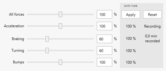

Auto tune¶
Auto Tune è progettato per generare un profilo di base registrando i dati di telemetria mentre guidi. L’algoritmo può generare un profilo analizzando le forze che agiscono sull’auto. Il profilo risultante tenta di massimizzare l’escursione di motion riducendo al minimo il clipping.
Ogni auto è unica, e lo è anche ogni pilota. Dovrai trovare impostazioni che funzionino per te. Può essere un processo complicato, ma con Auto Tune otterrai almeno un buon punto di partenza per ulteriori regolazioni.
Come fare: Auto Tune¶
Prima di poter avviare il processo Auto Tune devi entrare nel tuo gioco e nella tua auto preferiti. Assicurati che la telemetria sia connessa e che il sistema di motion sia abilitato.
Guida per circa 5 minuti
L’obiettivo è generare dati diversificati
Cerca di non schiantarti (se succede, continua a guidare per altri 30 secondi)
Frena, accelera e sterza in modo marcato
Fermati e riparti più volte se la pista non ha curve lente
Prendi nota dei valori suggeriti per Acceleration, Braking, Turning e Bumps
Non dovrebbero più mostrare il valore predefinito di 100 %
Dovrebbero essere inferiori a 200 %, altrimenti devi guidare di più
Premi il pulsante Apply
Prova le nuove impostazioni: avranno effetto immediatamente dopo aver premuto Apply
Puoi usare i valori così come sono, modificarli manualmente oppure continuare a registrare altri dati
Premi Apply per usare i valori più recenti
Premi Reset per ricominciare dall’inizio

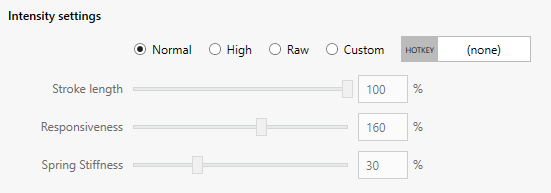

Impostazioni di intensità¶
Finora abbiamo considerato impostazioni che influenzano l’escursione del motion. Le impostazioni di intensità invece influenzano velocità e accelerazione. Velocità e accelerazione sono cruciali per l’intensità percepita.
Le impostazioni di intensità influenzano velocità, accelerazione e corsa degli attuatori lineari. Ci sono tre preset tra cui scegliere: Normal, High e Raw, con livelli di intensità crescenti. La quarta opzione, Custom, consente un controllo preciso di ogni impostazione.
- Stroke length:
Imposta la corsa massima dell’attuatore. Un valore di 100 % consente all’attuatore di muoversi di 70 mm. Un valore di 50 % consente invece 35 mm di corsa. Le auto rapide e rigide beneficiano di una corsa ridotta.
- Responsiveness:
Imposta la potenza dell’attuatore. Un valore più basso comporta un’accelerazione inferiore, mentre un valore più alto significa più potenza e maggiore accelerazione. Prova un valore più basso se pensi che il sistema di motion sia troppo veloce o troppo aggressivo.
- Spring stiffness:
Imposta la cedevolezza dell’attuatore ai cambi di direzione. Prova un valore più basso per rimuovere rumore e urti ad alta frequenza.
Suggerimento
Usa il tasto di scelta rapida per passare tra i preset senza uscire dal gioco.

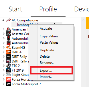

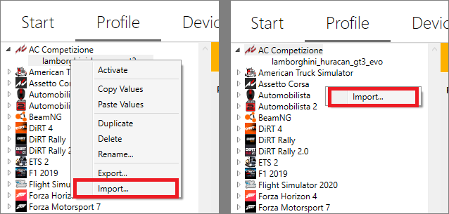

Puoi esportare singoli profili in un file. Il file può essere condiviso e successivamente importato. I profili esportati hanno estensione .scc-profile.
Per importare un profilo, fai clic con il tasto destro in qualsiasi punto dell’albero dei profili e scegli Import…. In alternativa, trascina il file sull’albero dei profili.
Per esportare un profilo, fai clic con il tasto destro sul profilo da esportare e scegli Export..
