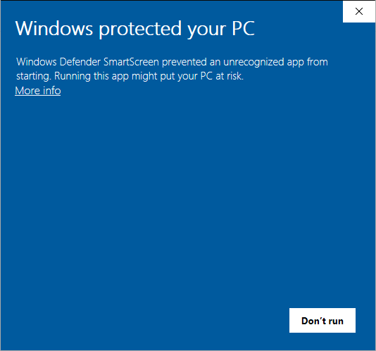

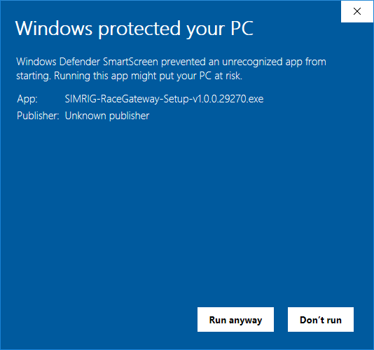

SmartScreen di Microsoft potrebbe mostrarti il seguente messaggio quando avvii l’installer.
SmartScreen è sospettoso del nostro software perché non è di uso diffuso e perché è stato scaricato da Internet.
Bypassa semplicemente questo avviso premendo il link More info. Quindi procedi premendo il pulsante Run anyway:

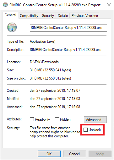

A volte il pulsante Run anyway non è disponibile. Se succede, individua il file di setup sul tuo disco. Apri la finestra Properties Tasto destro > Properties. Quindi seleziona la casella Unblock in basso.

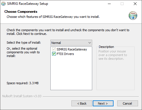

Selezione componenti
Quindi, assicurati di installare i FTDI Drivers se è la prima volta che installi il software. Su molti sistemi sono già installati, ma installali comunque.
Senza i FTDI Drivers l’hardware SIMRIG non potrà comunicare con il tuo PC.

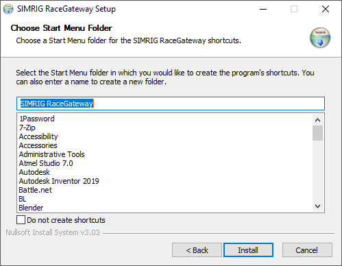

Menu Start
Quindi, scegli se creare o meno un collegamento a SIMRIG Control Center nel menu Start. Per impostazione predefinita viene creato un collegamento.
Premi Next > per installare il programma.

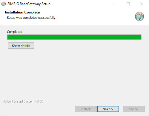

FTDI Drivers
Quindi, l’installer copierà tutti i file. Al termine chiederà i privilegi di Amministratore. I privilegi di Amministratore sono necessari per installare i FTDI Drivers (se selezionati in precedenza.)
Premi Extract per iniziare.

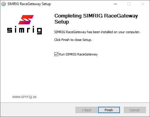

Completamento dell’installazione
SIMRIG Control Center è installato. Seleziona la casella Run SIMRIG Control Center per avviare il programma quando premi Finish.
