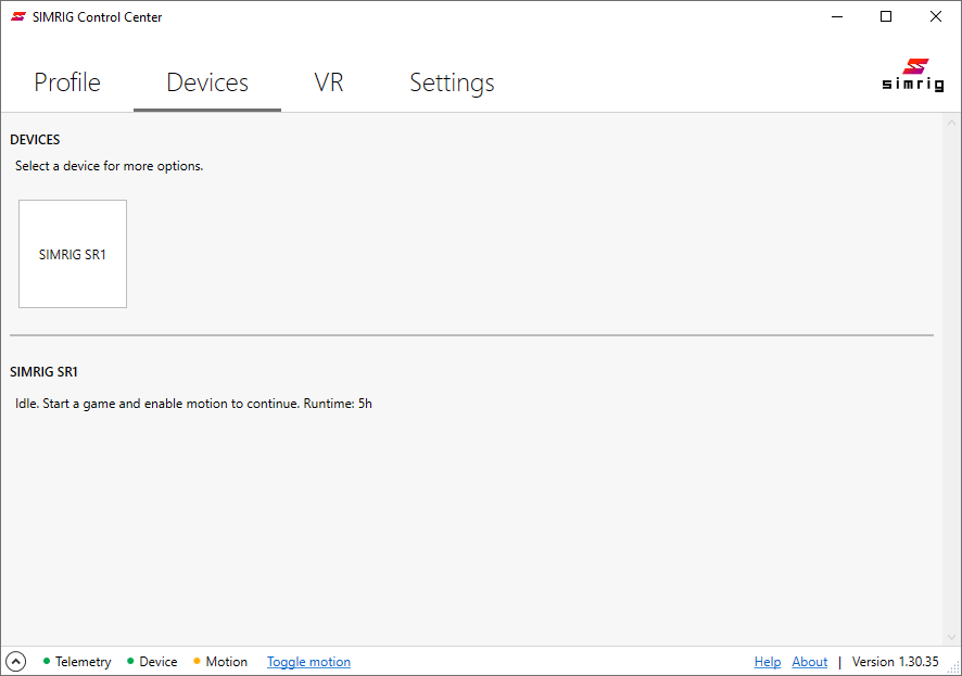

Questa sezione descrive la pagina dispositivo e il suo funzionamento.
La pagina dispositivo è divisa in due parti principali: un elenco di tutti i dispositivi collegati e i dettagli di ciascun dispositivo. Premi Devices nel menu superiore per aprire l’elenco.
L’elenco dei dispositivi. Un SIMRIG SR1 è collegato a questo sistema.¶
Fai clic su SIMRIG SR1 per aprire i relativi dettagli del dispositivo.
Nei dettagli del dispositivo puoi accedere agli strumenti, vedere la versione del firmware, il numero di serie, ecc.
