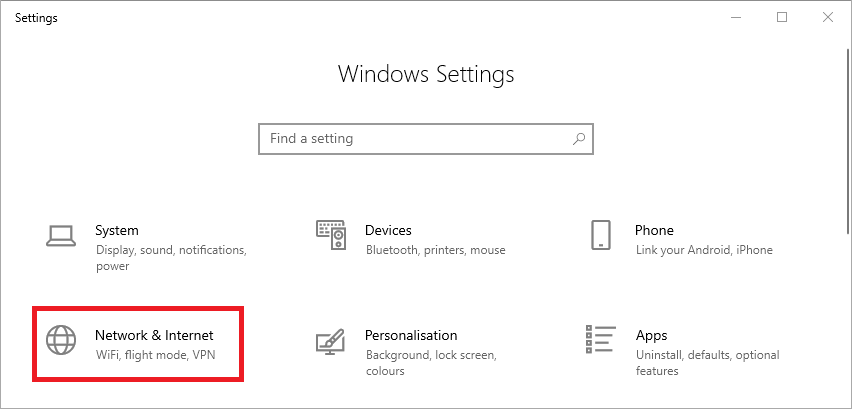

  1. Apri Impostazioni di Windows
  2. Entra nella sezione Network & Internet
../../_images/win-settings-a.png

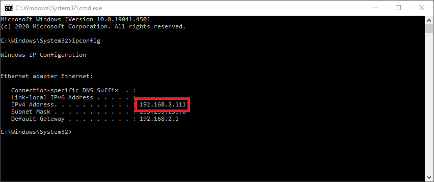

In alternativa, puoi aprire una finestra CMD ed eseguire ipconfig. Questo stamperà il tuo indirizzo IP nella parte superiore:
../../_images/ipconfig-a.png
