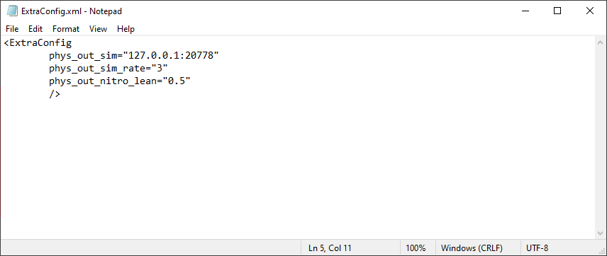

Modifica un file di configurazione per abilitare la telemetria:
Assicurati di avviare il gioco almeno una volta
Chiudi Test Crew
Vai in
Documents/The Crew 2Apri o crea il file
ExtraConfig.xmlcon Blocco noteModifica il file in modo da includere:
<ExtraConfig phys_out_sim="127.0.0.1:20778" phys_out_sim_rate="3" phys_out_nitro_lean="0.5" />
Fatto
