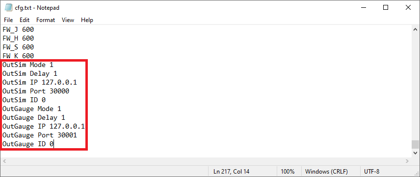

Modifica cfg.txt per abilitare la telemetria:
Chiudi Live for Speed
Vai alla directory di installazione di LFS (il percorso predefinito è
C:\LFS)Apri
cfg.txtcon Blocco note
Aggiungi quanto segue in fondo al file:
OutSim Mode 1 OutSim Delay 1 OutSim IP 127.0.0.1 OutSim Port 30000 OutSim ID 0 OutGauge Mode 1 OutGauge Delay 1 OutGauge IP 127.0.0.1 OutGauge Port 30001 OutGauge ID 0
Salva il file
Fatto
