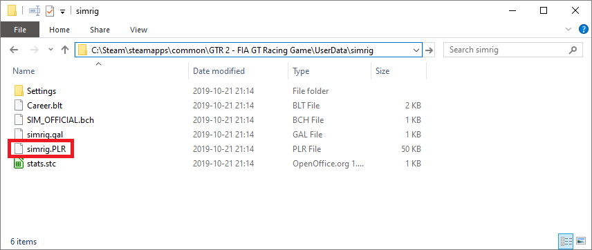

  4. Vai alla cartella del profilo UserData\YOUR_NAME dove YOUR_NAME è il nome del tuo profilo nel gioco
../../_images/user-directory.png
Figura: la cartella del profilo nella directory di installazione del gioco con il file del giocatore evidenziato.

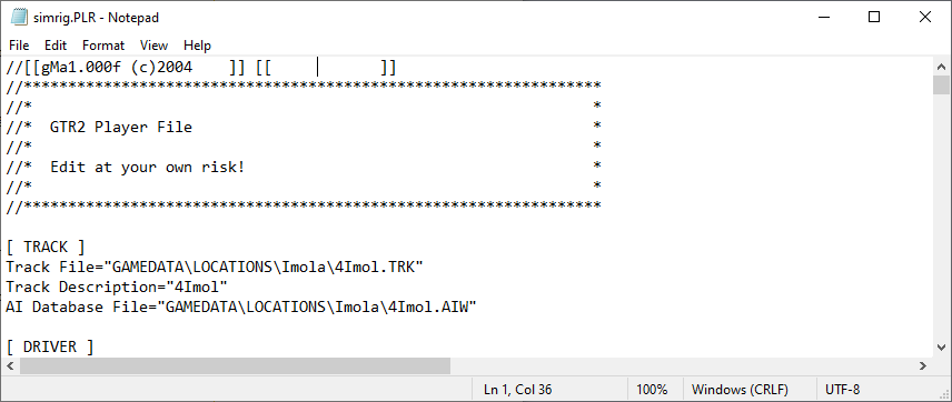

  1. Apri il file del giocatore YOUR_NAME.PLR con Blocco note, dove YOUR_NAME è il nome del tuo profilo nel gioco
../../_images/plr-notepad.png
Figura: il file del giocatore aperto in Blocco note.

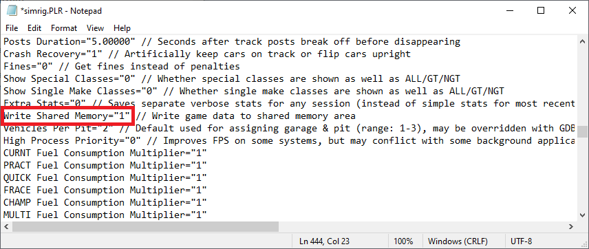

  1. Individua Write Shared Memory="0" e sostituiscilo con Write Shared Memory="1"
../../_images/shared-memory-enabled.png
Figura: la shared memory è abilitata per questo profilo.
