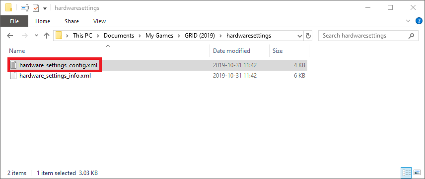

Vai in
Documents/My Games/GRID 2019/hardwaresettings
Apri

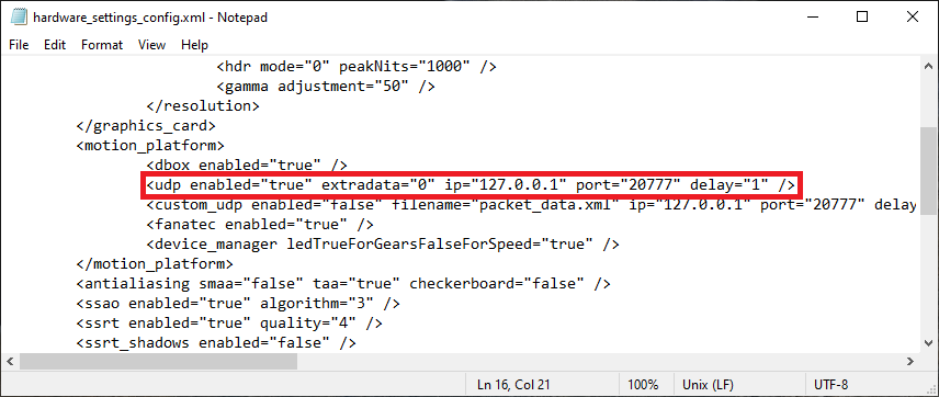

hardware_settings_config.xmlcon Blocco noteTrova questa riga
<udp enabled="false" extradata="0" ip="127.0.0.1" port="20777" delay="1" />
E cambia
enabled="false"inenabled="true". Dovrebbe corrispondere a quanto segue:
<udp enabled="true" extradata="0" ip="127.0.0.1" port="20777" delay="1" />
Fatto
