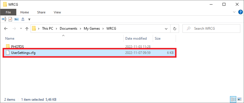

Naviguez vers
Documents\My Games\WRCGOuvrez
UserSettings.cfgavec Notepad

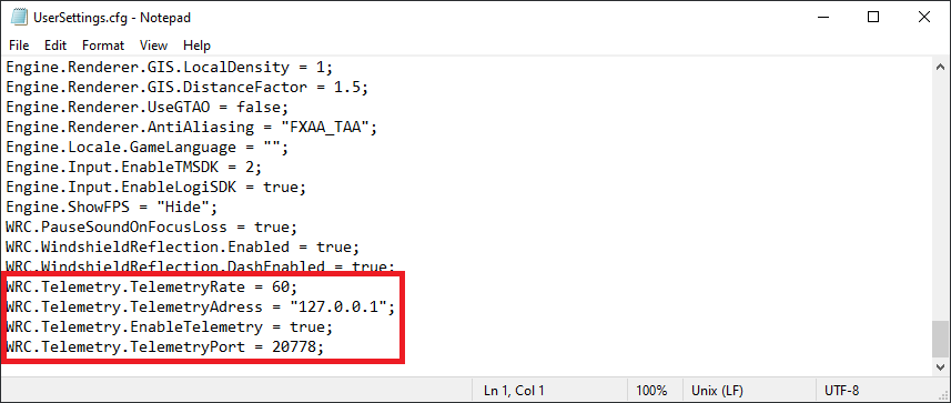

Faites défiler jusqu’en bas du fichier et modifiez les dernières lignes comme suit
WRC.Telemetry.TelemetryRate = 60; WRC.Telemetry.TelemetryAdress = "127.0.0.1"; WRC.Telemetry.EnableTelemetry = true; WRC.Telemetry.TelemetryPort = 20778;
Enregistrez le fichier
