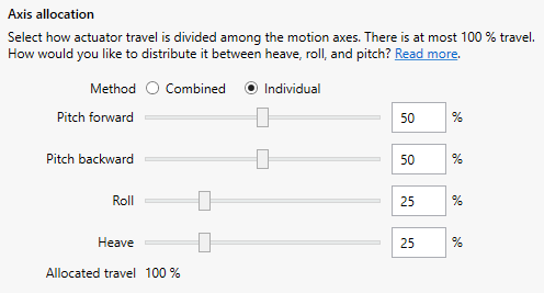

Allocation des axes¶
Chaque actionneur linéaire a une longueur de déplacement fixe. Cela est déterminé par la construction mécanique de l’actionneur. La façon dont nous choisissons d’utiliser ce déplacement est déterminée par les paramètres d’Allocation des Axes.
Un montant fixe de déplacement est alloué pour chaque axe de mouvement (tangage, roulis, cabrage). Par exemple, nous pouvons allouer 20 mm de déplacement pour le tangage, 30 mm pour le roulis, et 20 mm pour le cabrage. Les Paramètres d’Allocation déterminent ces montants.
Il est intéressant de noter que nous pourrions allouer 70 mm de déplacement à la fois au tangage et au roulis en même temps pour un total de 140 mm de déplacement combiné. Mais ! Se déplacer de 140 mm est physiquement impossible. Cependant, le véhicule freinera rarement à pleine puissance tout en tournant à pleine vitesse. Si cela se produit, l’actionneur atteindra sa limite, ce qui provoquera un clipping du mouvement. Vous pouvez choisir plus de mouvement au risque de clipping ; ou moins de mouvement sans clipping. C’est un compromis qui varie pour chaque véhicule.

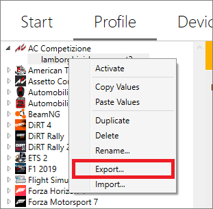

Vous pouvez exporter des profils individuels vers un fichier. Le fichier peut être partagé et importé plus tard. Les profils exportés ont l’extension de fichier .scc-profile.
Pour importer un profil, faites un clic droit n’importe où dans l’arbre des profils et choisissez Importer…. Alternativement, déposez le fichier sur l’arbre des profils.
Pour exporter un profil, faites un clic droit sur le profil à exporter et choisissez Exporter..
