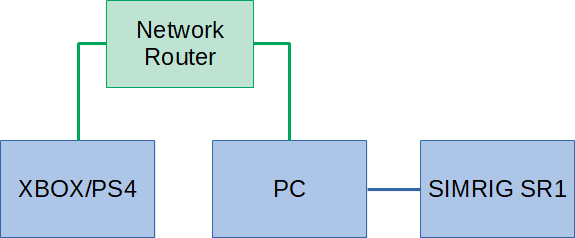

Certains jeux sur console XBOX et PlayStation peuvent envoyer leurs données de télémétrie sur un réseau. Cela signifie qu’un PC exécutant le SIMRIG Control Center peut capter les données de télémétrie de votre console et les convertir en commandes de mouvement pour le système de mouvement SIMRIG. En d’autres termes : il est possible d’utiliser une console avec les produits SIMRIG, mais cela nécessite un PC et un réseau local.
Figure : Le PC est connecté à la console par réseau et à SIMRIG SR1 par USB.¶
Dans la figure ci-dessus, une console est connectée à un réseau local. Un PC est connecté au même réseau local et à une SIMRIG SR1. Le PC reçoit les données de télémétrie du réseau, les convertit en commandes de mouvement et les envoie à la SIMRIG SR1 par USB. Le PC est uniquement responsable du traitement du signal. Le jeu se déroule sur la console.

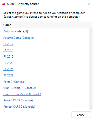

Aucun jeu n’est actuellement sélectionné comme indiqué par le message « Recherche de processus connus… ». En appuyant sur le bouton Changer, une liste de tous les jeux console supportés s’ouvre.
Sélectionnez un jeu dans la liste :
Prenons Gran Turismo 7 pour cet exemple. Si vous choisissez un autre jeu, veuillez lire les instructions de configuration pour ce jeu.
