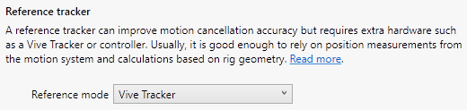

Tracker de référence¶
L’utilisation d’un tracker matériel comme référence est optionnelle. Elle ne fonctionne que sur SteamVR.
Le système revient au mode Géométrie du châssis si votre tracker de référence n’est pas disponible.
Il existe plusieurs modes de référence parmi lesquels choisir :
- Vive Tracker:
Ce mode nécessite qu’un Vive Tracker soit monté sur votre châssis. Montez le tracker près de votre tête pour de meilleures performances.
- Contrôleur:
Ce mode nécessite qu’un contrôleur de main soit monté sur votre châssis. Montez le contrôleur près de votre tête pour de meilleures performances.
