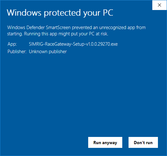

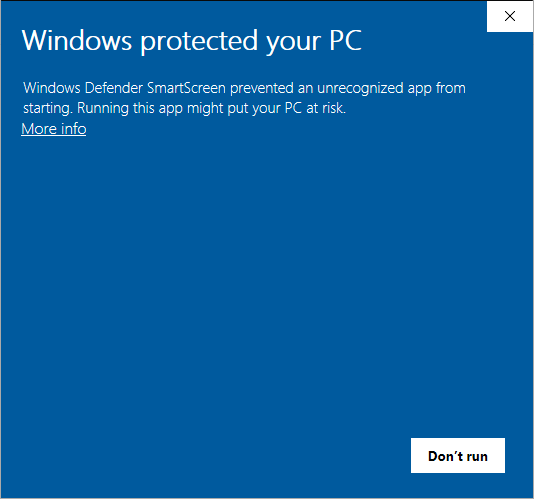

Le SmartScreen de Microsoft peut vous afficher le message suivant lorsque vous lancez l’installateur.
Le SmartScreen est méfiant envers notre logiciel car il n’est pas largement utilisé et car il a été téléchargé depuis Internet.
Contournez simplement cet avertissement en pressant le lien Plus d’infos. Puis continuez en pressant le bouton Exécuter quand même :

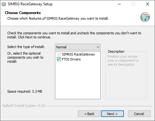

Sélection de Composants
Ensuite, assurez-vous d’installer les Pilotes FTDI si c’est votre première installation du logiciel. Ceux-ci sont déjà installés sur la plupart des systèmes. Mais installez-les quand même.
Sans les Pilotes FTDI, le matériel SIMRIG ne pourra pas communiquer avec votre PC.

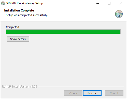

Ensuite, l’installateur copiera tous les fichiers. Une fois terminé, il demandera des privilèges d’administrateur. Les privilèges d’administrateur sont requis pour installer les Pilotes FTDI (si sélectionné précédemment).
Appuyez sur Extraire pour commencer.
