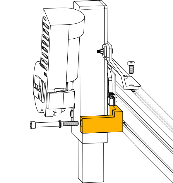

Quatre profilés de 20x20 et quatre supports en plastique sont nécessaires pour fixer le système de mouvement SIMRIG à un châssis en aluminium. Ils sont inclus si l’option de montage 20x20 est choisie.
Les quatre profilés de 20x20 sont montés par paires. Deux à l’avant du châssis et deux à l’arrière. Chaque paire tient deux actionneurs SIMRIG.
Les supports en plastique sont conçus pour se fixer à une taille d’extrusion spécifique. Différents châssis sont basés sur différentes extrusions et nécessitent donc un support correspondant. Les supports pour l’extrusion choisie sont inclus dans la boîte.
Voir le manuel d’utilisateur pour plus de détails sur la façon de fixer les profilés.
Figure : Deux profilés en aluminium de 20x20x780 mm sont fixés sous le châssis. Le SIMRIG SR2 est attaché à ces profilés.¶
