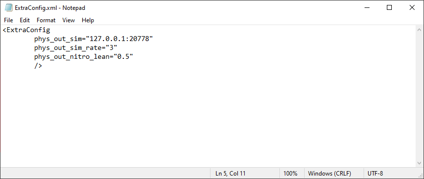

Modifiez un fichier de configuration pour activer la télémétrie :
Assurez-vous de lancer le jeu une fois
Fermez The Crew 2
Naviguez jusqu’à
Documents/The Crew 2Ouvrez ou créez le fichier
ExtraConfig.xmlavec NotepadModifiez le fichier pour inclure:
<ExtraConfig phys_out_sim="127.0.0.1:20778" phys_out_sim_rate="3" phys_out_nitro_lean="0.5" />
Terminé
