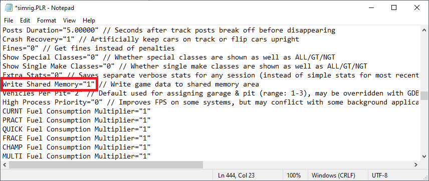

  1. Ouvrez votre fichier joueur YOUR_NAME.PLR avec Notepad, où YOUR_NAME est le nom de votre profil dans le jeu
../../_images/plr-notepad.png
Figure : Le fichier joueur ouvert dans Notepad.
  1. Localisez Write Shared Memory="0" et remplacez-le par Write Shared Memory="1"
../../_images/shared-memory-enabled.png
Figure : La mémoire partagée est activée pour ce profil.

S’il n’y a aucune entrée Write Shared Memory, vous pouvez en ajouter une sous la section [ Game Options ].
  1. Enregistrez le fichier
  2. Terminé
