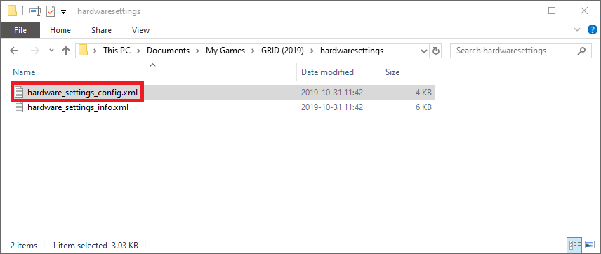

Naviguez jusqu’à
Documents/My Games/GRID 2019/hardwaresettings
Ouvrez

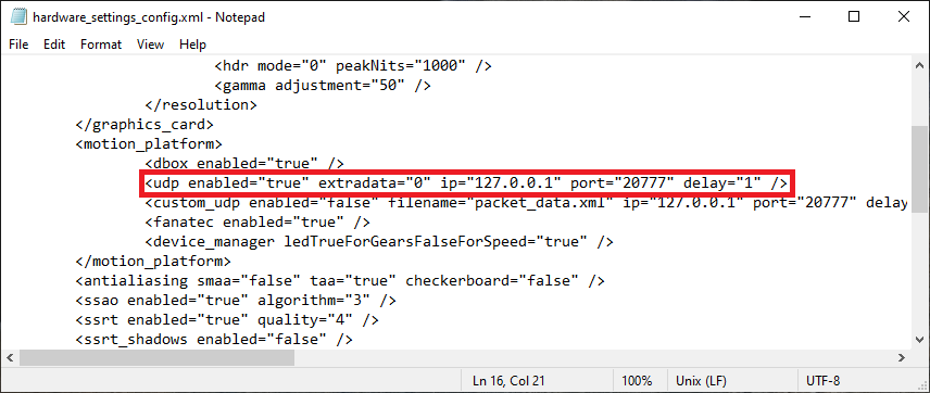

hardware_settings_config.xmlavec NotepadTrouvez cette ligne
<udp enabled="false" extradata="0" ip="127.0.0.1" port="20777" delay="1" />
Et changez
enabled="false"enenabled="true". Cela devrait correspondre à ce qui suit :
<udp enabled="true" extradata="0" ip="127.0.0.1" port="20777" delay="1" />
